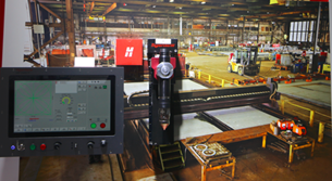

等离子切割。为满足相关行业用户在提高生产效率、降低生产成本的要求,各种等离子切割系统和数控等离子切割机床厂家近年来也在不断改进切割工艺和设备技术。在这次埃森展上,海宝介绍了基于全新技术平台的XPR系列等离子和控制器。结合相应的切割工艺,切割质量,小孔及坡口切割的工艺上又有提高。同时这套系统为工业互联提供的标准通讯接口,电源及控制器中的切割数据可以与工厂数字化平台联通。同时海宝也与相关行业公司合作,开发改进等离子切割中的除尘系统,目前已在一些用户的切割切割机上得到良好应用。

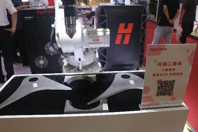

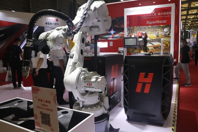

除了在传统等离子切割机床上的技术升级,海宝还在这次展会上介绍了机器人等离子大坡口的解决方案。海宝机器人切割等离子系统以其高效率,高质量,高可靠性的坡口切割已经在相关行业被打规模采用。接下来,我们还会结合海宝的机器人离线编程软件的升级,为机器人等离子切割提高更多解决方案。
