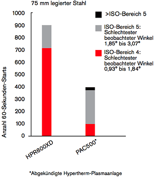

- Die HyDefinition®-Technologie ermöglicht die Ausrichtung und Fokussierung des Plasmalichtbogens und präziseres Schneiden bei Schnittstärken von bis zu 160 mm.
- Die neue HDi™-Technologie bietet HyDefinition-Schnittqualität bei legiertem Stahl sowie extrem scharfe Oberkanten, glänzende Oberflächen und hervorragende Winkelstellung mit reduzierten Winkelabweichungen.

| Schnittwinkel | ISO 9013 Bereich* |
2–5

* ISO 9013 ist eine Norm zur Definition der Schnittqualität von thermisch geschnittenen Teilen. Je niedriger der Bereich (Bereich 1 ist der niedrigste), desto kleiner ist der Winkel zur Schnittfläche. Der Schnittwinkel im Bereich 4 ist besser als der Schnittwinkel im Bereich 5.
