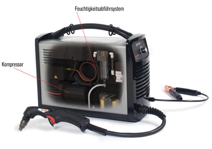

Trotz seiner kompakten Größe liefert das Powermax30® AIR eine hohe Leistung. Es ist das kleinste und leichteste Plasmaschneid-Handgerät seiner Klasse und weist einen eingebauten Kompressor auf, d. h., das Powermax30 AIR kann überall dort eingesetzt werden, wo nur eine einphasige Steckdose zur Verfügung steht. Einfach einstecken, Erdklemme befestigen und loslegen.

  • Dank des eingebauten Kompressors ist kein externer Kompressor und kein Filter erforderlich

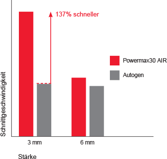

Relative Schneidleistung bei unlegiertem Stahl (Tabelle)

  • 3 mm bei 762 mm/min
  • 6 mm bei 355 mm/min
  • 10 mm bei 125 mm/min
