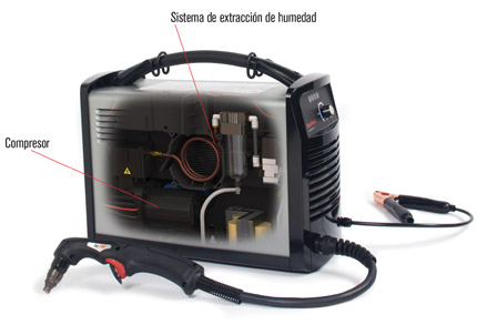

  • El compresor interno elimina la necesidad de usar un compresor de aire externo junto con un filtro

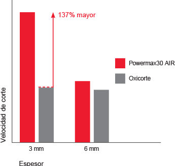

Rendimiento superior en un paquete compacto
  • El diseño de los consumibles de patente pendiente hace posible el corte uniforme con la optimización del flujo de aire proveniente del compresor interno compacto
  • Con la prestación arco piloto continuo, corta rápidamente rejilla de metal o metal oxidado, sin tener que disparar de nuevo el gatillo
  • Unas velocidades de corte rápidas y una calidad de corte superior le permiten terminar trabajos más rápido, con menos operaciones secundarias
Rendimiento de corte relativo en acero al carbono (tabla)
