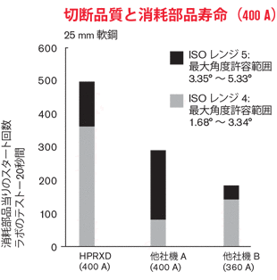

最高の切断品質と切断安定性
- HyPerformance プラズマは精密部品を最高の品質と安定性で切断
- HyDefinition® 技術がプラズマアークを収束、集中させ、80 mm までのよりパワーのある高精度切断を可能
- 新しい HDi™ テクノロジーは、薄いステンレスでの HyDefinition 切断品質、非常に鋭い上部端面品質、光沢のある表面仕上げ、そして角度変動を低減することによって精密な角度を実現
- 特許取得の True Hole™ テクノロジー (自動ガスシステム専用) は、従来のプラズマで達成された穴品質に比べて著しく改善された品質を達成

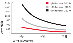

運用コストの最小化
- LongLife® 技術が、消耗部品寿命を長持ちさせ、安定した切断品質を実現
- 高速切断で、時間当たりの製品数を向上させ、切断品質の向上により二次作業のコストを実質的に排除
- 特許取得の PowerPierce® 技術は、これまでよりさらに厚い材料のピアスを可能にし、ガス溶断のような低速切断技術を代替

| 切断角度 | ISO 9013 レンジ* |
2~4

* ISO 9013 は熱切断製品の切断品質を定義する規格です。レンジが低くなるほど (レンジ 1 が最も低い)、切断面の角度は小さくなります。レンジ 4 の切断角度はレンジ 5 のものより良くなります。
