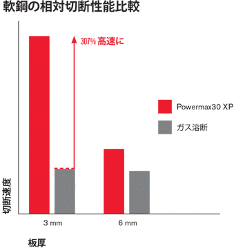

FineCut ノズルとデフレクタを使用して120V の入力電源で切断。最大推奨出力の25 A で操作を行う場合の切断能力は以下の通り:
- 482 mm/分時に 6 mm
- 203 mm/分時に 10 mm
- 76 mm/分時に 12 mm
