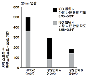

- HyDefinition® 기술은 최고 80mm에 이르는 더욱 강력한 정밀 절단용의 플라즈마 아크를 정렬하고 포커스를 맞춥니다.
- 새 HDi™ 기술은 매우 예리한 상단 가장자리 품질, 광택 표면 마감, 각도 변화가 감소된 우수한 경사도 성능으로, 얇은 스테인리스 스틸의 HyDefinition 절단 품질을 제공합니다.

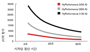

- LongLife® 기술은 소모품 수명을 크게 개선하며, 일관된 HyDefinition 절단 품질을 제공합니다.
- 더욱 빠른 절단 속도로 시간당 생산 파트 수를 늘려주며, 높은 절단 품질로 이차 작업에서 발생하는 비용을 사실상 없애줍니다.
