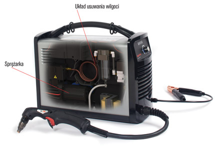

Pomimo niewielkich rozmiarów system Powermax30® AIR oferuje bardzo dużą wydajność. To najmniejszy i najlżejszy ręczny system do cięcia plazmowego w swojej klasie. Dzięki zintegrowaniu sprężarki powietrza systemu Powermax30 AIR można używać w każdym miejscu, w którym jest dostępne jednofazowe źródło zasilania. Wystarczy podłączyć system, przymocować zacisk roboczy i rozpocząć cięcie.

  • Wbudowana sprężarka eliminuje konieczność stosowania zewnętrznej sprężarki powietrza oraz filtra
  • Możliwość współpracy z zasilaniem od 120 do 240 V dzięki wygodnej w obsłudze technologii Auto-Voltage™ i dołączonym adapterom wtyczek

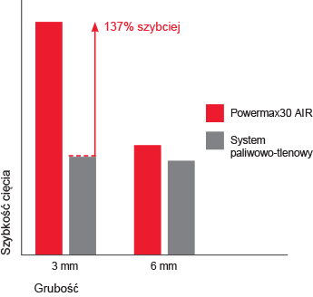

  • Duże szybkości cięcia i nadzwyczajna jakość cięcia oznaczają szybszą realizację prac przy mniejszej liczbie dodatkowych operacji
Względna wydajność cięcia stali miękkiej (tabela)

Wydajność Grubość Szybkość cięcia
Cięcie
Zalecana 8 mm 500 mm/min
  10 mm 250 mm/min
Odcięcie 16 mm 125 mm/min
Cięcie z napięciem wejścia 120 V
Przy maksymalnym zalecanym natężeniu prądu wyjściowego równym 20 A wydajności cięcia są następujące:
  • 3 mm przy szybkości 762 mm/min
  • 6 mm przy szybkości 355 mm/min
  • 10 mm przy szybkości 125 mm/min
