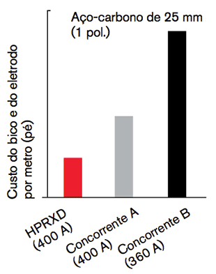

Custo operacional minimizado

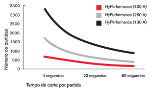

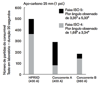

- A tecnologia LongLife® aumenta significativamente a vida útil dos consumíveis e permite uma qualidade de corte HyDefinition consistente

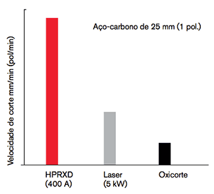

- Velocidades de corte mais rápidas permitem que você produza mais peças por hora. Uma qualidade de corte mais alta praticamente elimina o custo de operações secundárias
- A tecnologia patenteada PowerPierce® permite que você faça perfurações mais espessas do que nunca e substitui a tecnologia de oxicorte mais lenta
