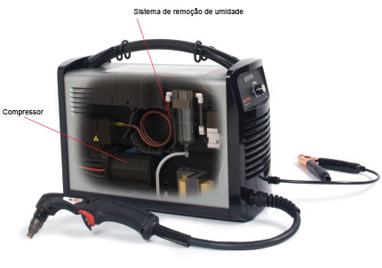

Embora com tamanho pequeno, a Powermax30® AIR oferece um grande desempenho. Sendo o menor e mais leve sistema de corte a plasma manual da categoria, ele tem seu próprio compressor de ar integrado, para que você possa usar a Powermax30 AIR em qualquer lugar onde haja uma fonte de energia monofásica. Basta plugá-la, fixar o grampo-obra e você está pronto realizar o corte.

Fácil de configurar e operar
  • O compressor interno elimina a necessidade de usar um compressor de ar e filtro externos
  • Pode ser ligada a qualquer alimentação de 120 ou 240 V (adaptadores de plugue e tecnologia Auto-Voltage™ convenientes inclusos)

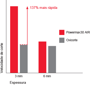

  • Rápidas velocidades de corte e qualidade de corte superior permitem finalizar os trabalhos mais rápido com menos operações secundárias
Desempenho de corte relativo em aço-carbono (tabela)
