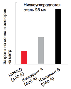

Минимальные эксплуатационные затраты

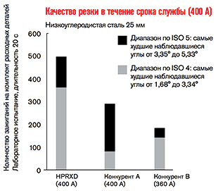

- Технология LongLife® существенно продлевает срок службы расходных деталей и обеспечивает стабильно высокое качество резки HyDefinition
- Более высокие скорости резки позволяют производить больше деталей в час. Резка более высокого качества практически устраняет необходимость в операциях вторичной обработки (и затраты на них)

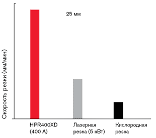

Универсальность на уровне «делает все»
- Выполняет резку, резку со скосом и маркировку низкоуглеродистой стали, нержавеющей стали, алюминия и других металлов с точностью HyDefinition
