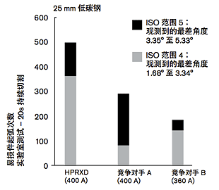

- HyPerformance 高性能等离子切割系统切割的精细零件具有卓越的质量和一致性
- HyDefinition® 高精细技术可以对准并聚集等离子弧,具有更强大的精细切割能力,最大切割厚度为 80 mm
- 全新 HDi™ 技术能够在薄不锈钢板材上实现 HyDefinition 高精细切割质量,具有锐利的上边缘质量、闪亮的表面光洁度和优异的棱角,角度偏差大大减小

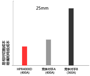

尽量降低运行成本

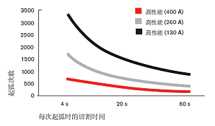

- LongLife® 长寿命技术大幅延长了易损件寿命,确保始终如一的 HyDefinition 高精细切割质量

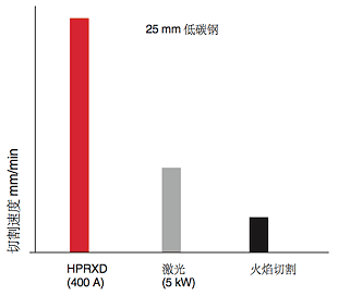

- 更快的切割速度可提高每小时零件产量;更高的切割质量几乎消除了二次加工成本
- PowerPierce® 强力穿孔技术让您能够穿透比以往更厚的板材,可以取代切割速度较慢的火焰切割技术
