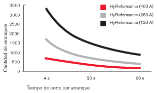

- La tecnología LongLife® aumenta considerablemente la duración de los consumibles y posibilita una calidad de corte HyDefinition uniforme
- Las velocidad de corte más rápidas le permiten producir más piezas por hora; la mayor calidad de corte elimina prácticamente el costo de operaciones secundarias

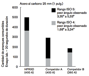

| Ángulo de corte | Rango ISO 9013* |
2-4

* La ISO 9013 es una norma que define la calidad de corte de una pieza a cortar térmicamente. Mientras más bajo sea el rango (el más bajo es 1), menor será el ángulo del perfil de corte. El ángulo de corte de rango 4 es mejor que el de 5.
