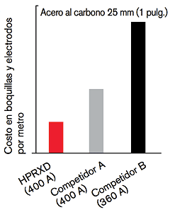

- La tecnología LongLife® aumenta considerablemente la duración de los consumibles y posibilita una calidad de corte HyDefinition uniforme

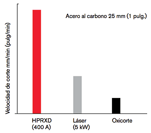

- Las velocidad de corte más rápidas le permiten producir más piezas por hora; la mayor calidad de corte elimina prácticamente el costo de operaciones secundarias
