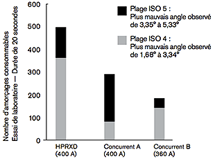

- La nouvelle technologie HDi™ fournit une qualité de coupe HyDefinition sur l’acier inoxydable mince, avec un angle supérieur vif, des surface finies brillantes et une angularité supérieure avec moins de variation dans l’angle

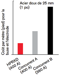

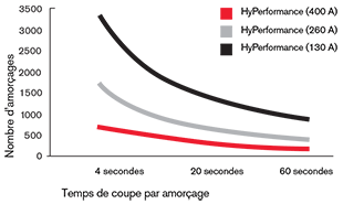

- La technologie LongLife® augmente de manière significative la durée de vie des consommables et assure une qualité de coupe HyDefinition constante.

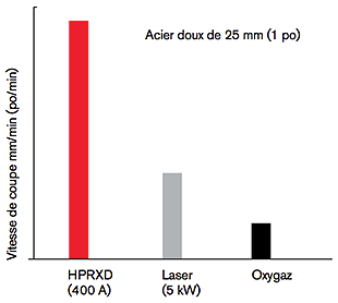

- De plus grandes vitesses de coupe vous permettent de produire plus de pièces par heure; une meilleure qualité de coupe élimine quasiment le coût des opérations secondaires.
- La technologie brevetée PowerPierce® vous permet de percer des matériaux plus épais qu’auparavant et de remplacer la technologie plus lente de coupe par oxygaz.
