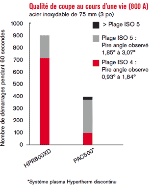

- La nouvelle technologie HDi™ fournit une qualité de coupe HyDefinition sur l’acier inoxydable mince, avec un angle supérieur vif, des surface finies brillantes et une angularité supérieure avec moins de variation dans l’angle

- La technologie LongLife® augmente de manière significative la durée de vie des consommables et assure une qualité de coupe HyDefinition constante.
