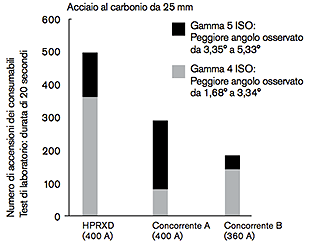

Qualità e uniformità di taglio superiori

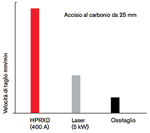

- Il plasma HyPerformance taglia particolari molto fini con qualità e uniformità di livello superiore.
- La tecnologia HyDefinition® allinea e concentra l’arco plasma per un taglio più potente e più preciso su spessori fino a 80 mm.
- La nuova tecnologia HDi™ offre la qualità di taglio HyDefinition anche sull’acciaio inox più sottile con l’estrema affilatura dei bordi superiori, una rifinitura superficiale lucida e un’angolarità superiore con una ridotta variazione angolare.

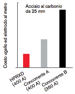

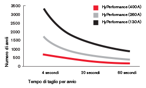

- La tecnologia LongLife® aumenta sensibilmente la vita utile dei materiali di consumo e consente di ottenere una qualità di taglio HyDefinition
- Velocità di taglio più elevate consentono di realizzare più pezzi ogni ora. La qualità di taglio superiore elimina praticamente il costo di operazioni secondarie.

| Angolo di taglio | Gamma ISO 9013* |
2 – 4
