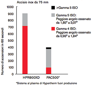

Qualità e uniformità di taglio superiori
- Il plasma HyPerformance taglia particolari molto fini con qualità e uniformità di livello superiore.
- La tecnologia HyDefinition® allinea e concentra l’arco plasma per un taglio più potente e più preciso su spessori fino a 160 mm.
- La nuova tecnologia HDi™ offre la qualità di taglio HyDefinition anche sull’acciaio inox più sottile con l’estrema affilatura dei bordi superiori, una rifinitura superficiale lucida e un’angolarità superiore con una ridotta variazione angolare.
- La tecnologia brevettata True Hole™ (solo per i sistemi gas automatico) produce una qualità del foro decisamente migliore rispetto a quella ottenuta in passato utilizzando il plasma.

| Angolo di taglio | Gamma ISO 9013* |
2-5

* ISO 9013 è uno standard che definisce la qualità di taglio delle parti tagliate con dispositivi termici. Minore è la gamma (la gamma 1 è il riferimento minimo), più piccolo è l'angolo sulla faccia di taglio. L'angolo di taglio nel campo (di spessori) 4 è migliore rispetto a quello nel campo (di spessori) 5.
