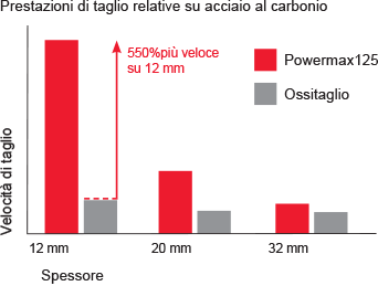

Produttività massima
  • Termina i lavori più velocemente con velocità di taglio tre volte maggiori rispetto all’ossitaglio su acciaio al carbonio da 12 mm
  • Spreca meno tempo su molatura e preparazione del bordo grazie a una qualità di taglio e scriccatura superiore
