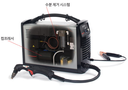

  • 내부 압축기가 외부 공기 압축기와 필터의 필요를 없애줍니다.
  • 아무 120 또는 240V 전원에 연결할 수 있습니다(편리한 Auto-Voltage™ 기술과 플러그 어댑터 포함).

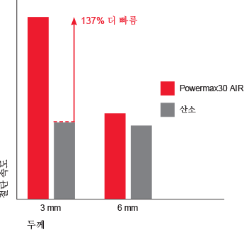

상대적 연강 절단 성능(도표)

성능 두께 절단 속도
절단
권장 8mm 500mm/분
  10mm 250mm/분
한계 16mm 125mm/분
120V 입력 전원에서 절단
20A의 최대 권장 출력에서 운전 시 절단 성능은 다음과 같습니다.
  • 762mm/분에서 3mm
  • 355mm/분에서 6mm
  • 125mm/분에서 10mm
