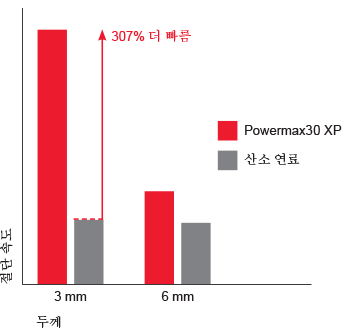

| 성능 | 두께 | 절단 속도 |
절단 |
| 권장 | 10mm | 500mm/분 |
| 12mm | 250mm/분 | |
| 한계 | 16mm | 125mm/분 |
120V 입력 전원에서 절단
120V 입력 전원에서 절단 시, FineCut 노즐과 디플렉터를 사용합니다. 25A의 최대 권장 출력에서 운전 시 절단 성능은 다음과 같습니다.
- 482mm/분에서 6mm
- 203mm/분에서 10mm
- 76mm/분에서 12mm
