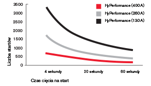

- Technologia LongLife® znacznie zwiększa trwałość materiałów eksploatacyjnych i umożliwia uzyskanie niezmiennie wysokiej jakości cięcia HyDefinition
- Większe szybkości cięcia pozwalają produkować więcej części w ciągu godziny, a lepsza jakość cięcia niemal całkowicie eliminuje koszty dodatkowych operacji
- Opatentowana technologia PowerPierce® umożliwia przebijanie materiałów grubszych niż kiedykolwiek wcześniej, zastępując wolniejsze technologie cięcia paliwowo-tlenowego

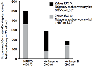

| Kąt cięcia | Zakres ISO 9013* |
2–4
| Spawalność | Gotowy do spawania | |
| Gazy procesowe według materiałów (Plazma/osłona) |
Stal miękka Stal nierdzewna Aluminium |
02/Powietrze, 02/02 |
| Natężenia prądu (Cięcie) |
Nie wszystkie procesy są dostępne do wszystkich materiałów |
30–400 |
* Standard ISO 9013 określa jakość cięcia części wycinanych termicznie. Im niższy zakres (zakres 1 jest najniższy), tym mniejszy jest kąt na ciętej powierzchni. Kąt cięcia w zakresie 4 jest lepszy niż w zakresie 5.
