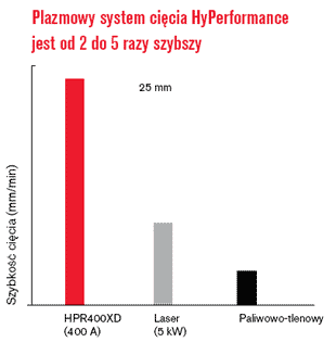

Znakomita jakość i powtarzalność cięcia
- System plazmowy HyPerformance tnie skomplikowane elementy z niezmiennie najwyższą jakością
- Technologia HyDefinition® kształtuje i koncentruje łuk plazmowy, umożliwiając bardziej precyzyjne cięcie materiałów o grubości do 160 mm
- Nowa technologia HDi™ gwarantuje jakość cięcia HyDefinition w przypadku cienkiej stali nierdzewnej, wysoką jakość wykończenia i ostrość górnej krawędzi, lśniące wykończenie powierzchni i niezrównana kątowość przy zmniejszonej odchyłce kątowej

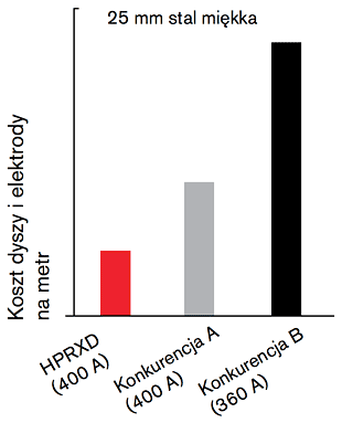

Niższe koszty eksploatacji
- Technologia LongLife® znacznie zwiększa trwałość materiałów eksploatacyjnych i umożliwia uzyskanie niezmiennie wysokiej jakości cięcia HyDefinition
- Większe szybkości cięcia pozwalają produkować więcej części w ciągu godziny, a lepsza jakość cięcia niemal całkowicie eliminuje koszty dodatkowych operacji
- Opatentowana technologia PowerPierce® umożliwia przebijanie materiałów grubszych niż kiedykolwiek wcześniej, zastępując wolniejsze technologie cięcia paliwowo-tlenowego
